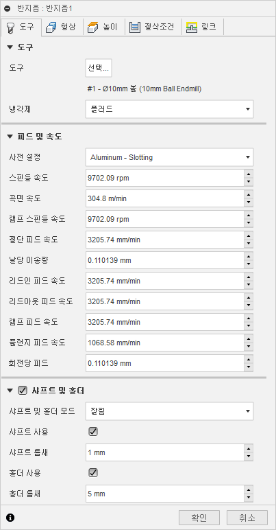

기계 도구와 함께 사용되는 냉각제 유형을 선택합니다. 모든 유형이 모든 기계 후처리기에서 작동하는 것은 아닙니다.
스핀들 및 피드 속도 절삭 매개변수
사용으로 설정하면 충돌 처리를 위한 추가 컨트롤이 제공됩니다. 충돌 탐지는 도구 샤프트와 홀더 모두에 대해 수행할 수 있으며, 별도의 틈새를 제공할 수 있습니다. 기계가공 전략에 따라 여러 모드 중에서 선택할 수 있습니다.
이 함수는 수행해야 하는 계산 수를 늘립니다. 이는 매우 큰 프로젝트에서 시스템 성능에 영향을 줄 수 있습니다.
사용 안 함 - 샤프트 및 홀더가 사용 안 함 상태이면 Fusion에서 샤프트/홀더 충돌을 계산하지 않습니다.
멀리 당기기 - 도구 경로가 샤프트 및/또는 홀더 사이에 안전한 거리를 유지하도록 가공물에서 멀리 떨어집니다.
도구 길이 탐지 - 도구가 홀더에서 더 멀리 연장되어 샤프트 및/또는 홀더와 가공물 사이의 지정된 안전 거리를 유지합니다. 홀더에서 도구가 얼마나 멀리 연장되었는지를 나타내는 메시지.
충돌 시 실패 - 안전 거리를 위반하면 도구 경로 계산이 중단되고 오류 메시지가 로깅됩니다.

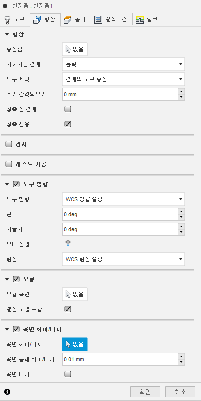

경계 모드는 도구 경로 경계가 정의되는 방법을 지정합니다. 다음 이미지는 3D 반지름 도구 경로를 사용하여 표시됩니다.
예 1
예 2
경계 모드:
없음 - 도구 경로는 모든 스톡을 가공하며 이에 국한되지 않습니다.
경계 상자 - WCS에서 본 부품의 최대 범위로 정의된 상자 내에 공구 경로를 포함합니다.
경계 상자
윤곽 - WCS에서 보이는 부품 그림자에 의해 정의된 경계 내에 공구 경로를 포함합니다.
윤곽
선택 - 선택한 경계에 의해 지정된 영역 내에 공구 경로를 포함합니다.
선택
도구 제약을 사용하여 선택한 경계와 상대적으로 도구 위치를 조정합니다.
내부
전체 도구는 경계 내부에 유지됩니다. 따라서 경계에 포함된 전체 곡면은 가공되지 않을 수 있습니다.
내부
중심
경계는 도구의 중심을 제한합니다. 이 설정을 사용하면 경계 내부의 전체 곡면이 가공됩니다. 그러나 경계 또는 경계 외부에 있는 영역도 가공될 수 있습니다.
중심
외부
공구 경로가 경계 내부에 작성되지만 공구 모서리는 경계의 외부 모서리로 이동할 수 있습니다.
외부
경계 제약을 간격띄우기하려면 추가 간격띄우기 매개변수를 사용합니다.
추가 간격띄우기는 선택한 경계 및 도구 제약에 적용됩니다.
양수 값은 공구 제약이 내부가 아닌 경우 바깥쪽으로 경계를 간격띄우기합니다. 내부이면 양수 값이 안쪽으로 간격띄우기됩니다.
경계에 공구 중심이 있는 음수 간격띄우기
경계에 공구 중심과의 간격띄우기 없음
경계에 공구 중심이 있는 양수 간격띄우기
도구의 모서리가 경계와 겹치도록 하려면 외부 도구 제약 방법을 선택하고 작은 양수 값을 지정합니다.
도구의 모서리가 경계를 완전히 명백하게 나타내도록 하려면 내부 도구 제약 방법을 선택하고 작은 양수 값을 지정합니다.
사용으로 설정하면 공구가 공구 중심 위치가 아닌 부품에 닿는 경계 한계를 지정합니다.
사용 안 함
사용
차이점은 볼 엔드밀을 사용하는 평행 공구 경로에 아래에 나와 있습니다.
사용 안 함
사용
도구가 기계가공 곡면과 접촉하지 않는 곳에 도구 경로가 생성되는지 여부를 제어합니다. 사용 안 함으로 설정하면 공구 경로가 가공영역의 한계까지 연장되고 가공물의 개구부를 가로질러 확장됩니다.
사용
사용 안 함
지정된 각도 범위를 기준으로 공구 경로가 포함되어 있습니다.
0° - 90°
0° - 45°
45° - 90°
경사 각도 한정은 형상 탭의 경사 각도에서 및 경사 각도까지 각도 매개변수에 의해 지정됩니다. 각도는 0°(수평)에서 90°(수직)까지 정의됩니다.
경사 각도에서 및 경사 각도까지 매개변수의 값보다 크거나 같은 영역만 기계가공됩니다.
대부분의 3D 마무리 전략은 경사 각도 한정을 지원합니다. 경사 한정의 한 가지 용도는 선택한 도구 경로 전략을 가장 잘 작동하는 각도로 제한하는 것입니다. 예를 들어 평행 마무리는 얕은 영역에 더 적합하고 윤곽선 마무리는 경사 영역에 더 적합합니다.
경사 각도에서는 0°(수평) 평면에서 정의됩니다. 이 값보다 크거나 같은 영역만 가공됩니다.
0°에서의 경사 각도
경사 각도까지는 0°(수평) 평면에서 정의됩니다. 이 값보다 작거나 같은 영역만 가공됩니다.
90도까지의 경사 각도
이전 공구나 작업에서 제거할 수 없는 재질만 제거하도록 작업을 제한합니다.
레스트 가공 켜기
레스트 가공 끄기
레스트 가공을 계산할 소스를 지정합니다.
모든 종속 작업의 결합입니다.
모든 이전 작업을 포함합니다.
레스트 재질 도구의 지름을 지정합니다.
레스트 재질 도구의 코너 r값을 지정합니다.
레스트 재질 도구 테이퍼 각도를 지정합니다.
레스트 재질 도구 숄더 길이를 지정합니다.
레스트 재질 파일을 지정합니다.
이전 작업에서 무시할 스톡 양을 지정합니다. 거리 단위로 표시됩니다. 이 매개변수를 사용하면 사소한 레스트 재질을 기계가공하지 않을 수 있습니다.
트라이어드 방향과 원점 옵션을 조합하여 도구 방향을 결정하는 방법을 지정합니다.
방향 드롭다운 메뉴는 X, Y 및 Z 트라이어드 축의 방향을 설정하기 위한 다음 옵션을 제공합니다.
원점 드롭다운 메뉴에는 트라이어드 원점을 찾기 위한 다음과 같은 옵션이 있습니다.
설정에 정의된 모형 형상(곡면/바디)을 재지정하려면 사용으로 설정합니다.
기본적으로 활성화되어 있는 설정에서 선택한 모형은 작업에서 선택한 모형 곡면에 추가로 포함됩니다. 이 확인란을 사용 안 함으로 설정하면 작업에서 선택한 곡면에 한해 툴패스가 생성됩니다.
피할 곡면을 지정합니다. 사용으로 설정하면 공구 경로는 선택된 곡면으로부터 지정된 양만큼 떨어져 있습니다.
사용 안 함
사용
도구는 항상 선택한 곡면에서 이 거리를 유지합니다.
곡면 회피 설정의 의미를 반전시킵니다. 사용으로 설정하면 곡면 회피는 지정된 여유 내에서 닿아야 하는 곡면으로, 나머지 곡면은 피합니다.
곡면 터치

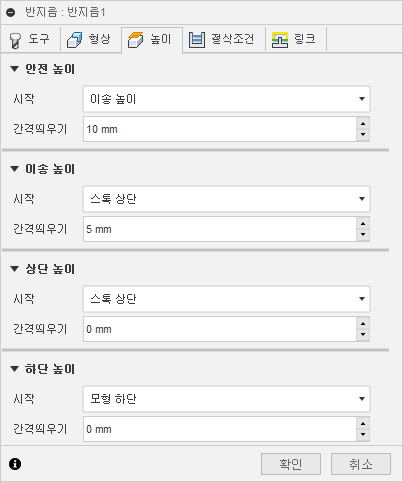

안전 높이는 공구가 공구 경로의 시작 부분을 향해 급속 진행되는 첫 번째 높이입니다.
안전 높이
안전 높이 간격띄우기가 적용되며 위쪽 드롭다운 리스트의 안전 높이 선택에 상대적으로 설정됩니다.
이송 높이는 다음 절단 패스 전까지 헤드가 위로 이동하는 높이를 설정합니다. 이송 높이는 피드 높이 및 상단보다 높게 설정되어야 합니다. 이송 높이를 후속 간격띄우기와 함께 사용하여 높이를 설정합니다.
이송 높이
이송 높이 간격띄우기가 적용되며 위쪽 드롭다운 리스트의 이송 높이 선택에 상대적으로 설정됩니다.
상단 높이는 절단 상단을 나타내는 높이를 설정합니다. 상단 높이는 하단보다 높게 설정해야 합니다. 상단 높이를 후속 간격띄우기와 함께 사용하여 높이를 설정합니다.
상단 높이
상단 간격띄우기가 적용되며 위쪽 드롭다운 리스트의 상단 높이 선택에 상대적으로 설정됩니다.
하단 높이는 마지막 기계가공 높이/깊이 및 도구가 스톡으로 하강하는 최저 높이를 결정합니다. 하단 높이는 상단보다 낮게 설정해야 합니다. 하단 높이를 후속 간격띄우기와 함께 사용하여 높이를 설정합니다.
하단 높이
하단 간격띄우기가 적용되며 위쪽 드롭다운 리스트의 하단 높이 선택에 상대적으로 적용됩니다.

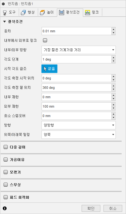

평행 절삭조건의 최적 방향을 자동으로 선택하여 경사 영역을 따라 진행되는 기계가공을 방지합니다.
내부 패스부터 외부 패스까지 순서대로 정렬하여 특별한 순서 지정 또는 링크 없이 패스 간 링크를 수행해야 할지 여부를 지정하려면 사용으로 설정합니다.
도구 경로가 내부에서 외부로 이동할지 또는 외부에서 내부로 이동할지를 지정합니다. 최단 가공 거리 옵션을 선택하면 순서 혼합을 사용하여 최단 가공 거리를 얻습니다.
내부에서 외부
외부에서 내부
반지름 패스 사이의 각도 단계(도)입니다.
WCS에서 볼 때 X축에서 측정한 반지름 시작 각도(도)입니다.
시작 각도
WCS에서 볼 때 X축에서 측정한 반지름 끝 각도(도)입니다.
끝 각도
최소 내부 반지름을 설정합니다. 다음 이미지는 3D 스파이럴 공구 경로와 함께 표시됩니다.
내부 반지름 없음
내부 반지름
최대 외부 반지름을 설정합니다. 다음 이미지는 3D 스파이럴 공구 경로와 함께 표시됩니다.
외부 반지름 없음
외부 반지름
최소 스텝오버를 지정합니다.
방향 옵션을 사용하면 Fusion에서 하향가공 또는 상향가공을 유지할지 여부를 제어할 수 있습니다.
관련: 형상에 따라 공구 경로 전체에서 하향가공 또는 상향가공을 유지하지 못할 수도 있습니다.
하향
양방향
하향
모든 절삭조건을 단일 방향으로 기계가공하려면 하향을 선택하십시오. 이 방법을 사용하면 Fusion에서는 선택한 경계를 기준으로 하향가공을 사용하려고 합니다.
상향
이렇게 하면 상향가공 도구 경로를 생성하기 위해 하향 설정과 비교하여 도구 경로의 방향이 반전됩니다.
양방향
양방향을 선택한 경우 Fusion은(는) 기계가공 방향을 무시하고 가장 짧은 도구 경로를 생성하는 방향으로 절삭조건을 연결합니다.

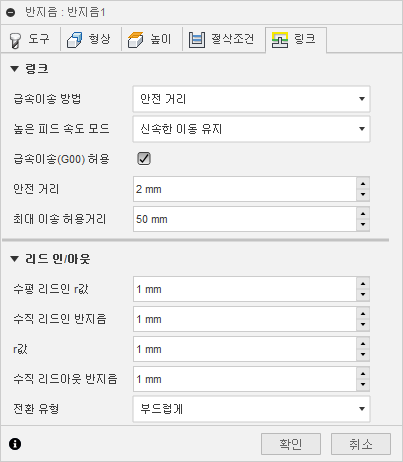

절단 패스 간에 도구가 이동하는 방법을 제어합니다. 다음 이미지는 흐름 전략을 사용하여 표시됩니다.
안전 거리 - 다음 패스의 시작 위로 이동하기 전에 패스 끝의 이송 높이로 도구를 완전히 취소시킵니다.
최단 거리 - 도구가 가공물을 지우는 최저 높이에 지정된 안전 거리를 더한 위치까지 직선으로 이동합니다.
최단 경로 - 경로 사이의 직선으로 도구를 가능한 최단 거리만큼 이동합니다.
선형화된 고속 이동을 지원하지 않는 CNC 기계의 경우 후처리기를 수정하여 모든 G0 이동을 고속 G1 이동으로 변환할 수 있습니다. 자세한 정보나 설명된 대로 후처리기를 수정하는 방법에 대한 지침은 기술 지원 서비스에 문의하십시오.
고속 이동이 실제 속도(G0)로 출력되고 높은 피드 속도 이동(G1)으로 출력되어야 하는 경우를 지정합니다.
이 매개변수는 일반적으로 빠르게 "도그레그" 이동을 수행하는 기계의 급속이송 충돌을 방지하기 위해 설정됩니다.
신속한 이동에 사용할 피드 속도를 G0 대신 G1으로 출력합니다.
사용으로 설정하면 취소가 고속 이동(G0)으로 수행됩니다. 리드아웃 피드 속도로 취소를 강제로 적용하려면 사용 안 함으로 설정합니다.
취소 이동 중 도구와 부품 곡면 사이의 최소 거리입니다. 이 거리는 가공여유를 적용한 후에 측정되므로, 가공여유(음수)를 사용하는 경우 충돌을 방지할 수 있을 정도로 안전 거리가 유지되도록 특히 주의해야 합니다.
유지 이동에 허용되는 최대 거리를 지정합니다.
1" 최대 이송 허용거리
2" 최대 이송 허용거리
수평 리드인 이동의 반지름을 지정합니다.
수평 리드인 r값
진입 이동에서 도구 경로 자체로 이동할 때 진입 이동이 스무싱 수직 호의 반지름입니다.
수직 리드인 r값
수평 리드아웃 이동의 반지름을 지정합니다.
수평 리드아웃 r값
수직 리드아웃의 반지름을 지정합니다.
수직 리드아웃 r값
패스 사이에 수행되는 연결 유형을 지정합니다.
