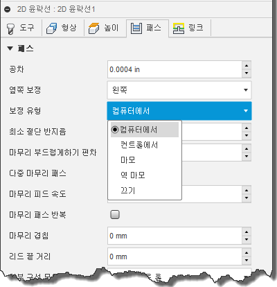

커터 보정이라고도 하는 커터 반지름 보정을 사용하면 툴패스를 선택한 프로파일의 외부, 내부 또는 바로 이동할 수 있습니다. 2D 윤곽선 대화상자의 패스 탭에 있는 제어방법 드롭다운 메뉴에서 수행되는 제어방법을 선택할 수 있습니다.
2D 윤곽선 대화상자 패스 탭 - 제어방법
