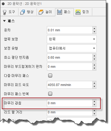

일반적으로 도구가 같은 지점에서 윤곽선을 들어오고 종료하기 때문에 경우에 따라 2D 윤곽선 도구 경로가 진입점의 도구 편각으로 인해 보이는 표식을 남길 수 있습니다. 이 문제를 방지하려면 절삭조건 탭에서 윤곽 진입 진출 겹치기 설정을 사용할 수 있습니다.
*절삭조건 탭의 윤곽 진입 진출 겹치기 설정*
윤곽 진입 진출 겹치기 값은 리드아웃 전에 공구가 진입점을 지나 이동하는 거리를 지정합니다. 이렇게 하면 진입점의 재질이 제대로 지워집니다.
윤곽 진입 진출 겹치기가 없는 윤곽선
윤곽 진입 진출 겹치기가 5mm로 설정된 윤곽선
