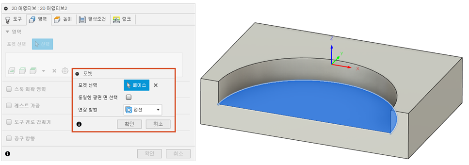

  1. 제조 작업공간 도구막대에서 밀링 > 2D > 2D 어댑티브 클리어링 2D 어댑티브 아이콘을 클릭합니다.
  2. 포켓 선택 아래에서 형상 선택 드롭다운 리스트를 확장하고 포켓을 선택합니다.
    포켓 선택
    열린 포켓 선택
  3. 링크 높이를 조정하여 형상과 일치시킵니다.
    스톡의 상단이 절삭 깊이 위에 있는지 확인하십시오.
  4. 확인을 클릭하여 도구 경로를 생성합니다.
