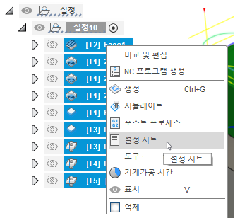

기본적으로 작업 시트를 작성하면 작업 시트는 HTML 형식으로 출력됩니다.

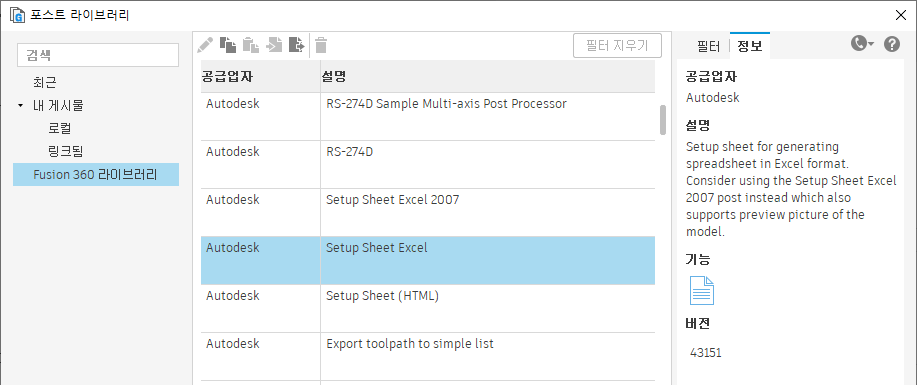

그러나 작업 시트를 Microsoft Excel로 출력할 수도 있습니다.
현재 Microsoft Excel로 출력하려면 다음 두 개의 게시물을 선택할 수 있습니다.
.xls(이전) 형식: Windows 및 macOS를 지원합니다..xlsx(최신) 형식: Windows만 지원합니다. 모형의 미리보기 그림을 포함합니다.
사후 처리 후에 Microsoft Excel에서 설치 시트가 자동으로 열리므로 작업 시트를 인쇄할 수 있습니다.

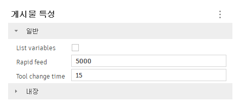

작업 시트를 생성할 때 보다 정확한 사이클 타임을 얻기 위해 NC 프로그램 대화상자의 게시물 특성 섹션에서 신속한 피드 및 도구 변경 시간을 지정해야 할 수도 있습니다.

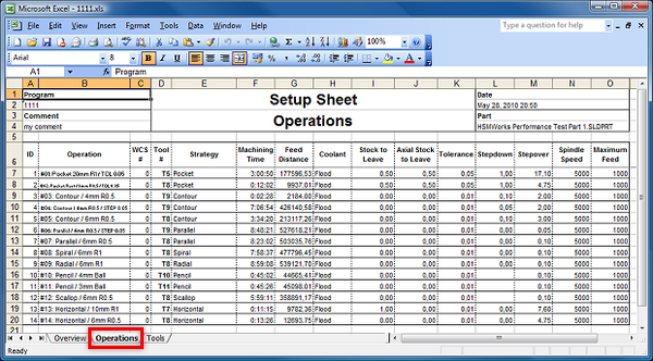

사후 처리 시, 후처리기는 일반적인 변환 후 규칙을 사용하여 템플릿의 모든 문자를 활성 사용자 언어(일반적으로 영어, 기본 설정 대화상자에서 변경할 수 있음)로 자동 변환합니다. Excel 출력에 생성되는 기본 배치는 개요, 작업 리스트 및 도구 리스트의 세 가지 워크시트로 구성됩니다. 로드될 때 페이지에 제대로 맞도록 배치가 미리 구성됩니다.
작업 워크시트.

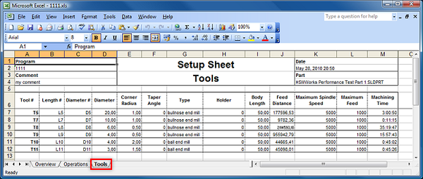

도구 워크시트.
