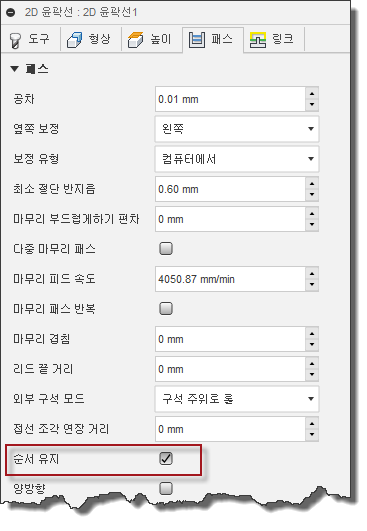

순서 유지를 사용하면 선택한 순서대로 윤곽선을 가공할 수 있습니다. 따라서 사용자가 순서를 메뉴얼로 제어할 수 있습니다. 기본값은 가장 효율적인 모션을 위해 순서를 최적화하는 Fusion입니다.
단일 2D 윤곽선 작업에서 여러 윤곽선을 기계가공할 경우 윤곽선이 자동으로 기계가공되는 순서가 결정됩니다. 복잡한 예에서는 잘 작동하지만 경우에 따라 주문이 원하는 대로 수행되지 않을 수 있습니다.
순서를 수동으로 제어하려면 기계가공해야 하는 순서대로 개별 윤곽선을 선택하고 패스 탭에서 순서 유지 확인란을 선택합니다.
수동으로 선택한 윤곽선
*절삭조건 탭의 순서 유지 옵션*
