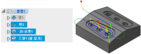

패턴화할 단일 피쳐 또는 부품에 대한 작업을 작성합니다.
마우스 오른쪽 버튼을 클릭하고 상황에 맞는 팝업 메뉴에서 새 패턴에 추가를 선택하여 새 브라우저 폴더에 작업을 추가합니다. 또는 제조 도구막대에서 설정 > 새 패턴

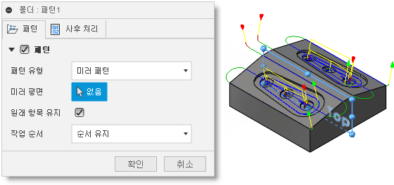

을 선택하여 패턴 대화상자를 표시합니다.
패턴 유형 드롭다운 메뉴에서 미러 패턴을 선택합니다.
미러 평면 버튼을 클릭하고 부품 또는 Fusion 모형 브라우저에서 미러할 평면을 선택합니다.
작업 순서 드롭다운 메뉴에서 패턴이 도구 또는 작업에 따라 작업 순서를 다시 지정할지 또는 패턴 내의 작업 순서를 유지할지를 선택합니다.
