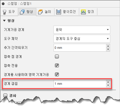

경계 겹침 대화상자 섹션
*경계 겹침 설정*
