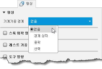

닫힌 포켓을 기계가공하는 경우 기계가공할 포켓의 면을 선택해야 합니다. 열린 포켓을 기계가공하려면 기계가공 경계를 없음으로 설정하거나 스톡 외곽 영역을 선택해야 합니다.
기계가공 경계를 없음으로 설정합니다.
열린 포켓을 기계가공할 때 가능하면 스톡 외부에서 기계가공이 시작됩니다.
