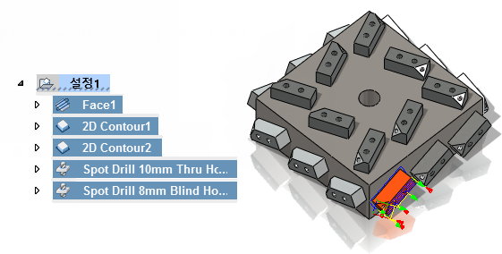

  1. 패턴화할 부품에 대한 작업을 작성합니다. 브라우저 - 설정 - 부품에 대한 작업 작성
  2. 마우스 오른쪽 버튼을 클릭하고 상황에 맞는 팝업 메뉴에서 새 폴더에 추가를 선택하여 새 폴더에 작업을 추가합니다.

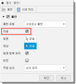

  3. 새로 작성된 폴더를 마우스 오른쪽 버튼으로 클릭하고 패턴 추가를 선택합니다. 그러면 패턴 작업 대화상자가 열립니다.
  4. 패턴 유형 드롭다운에서 구성요소 패턴을 선택합니다.
  5. 소스를 클릭하고 부품의 구성요소를 선택합니다.
  6. 대상을 클릭하거나 자동 확인란을 활성화하여 툴패스를 소스 구성요소의 모든 복제에 자동으로 패턴화합니다.
    폴더 대화상자 패턴 탭 - 자동 구성요소
  7. 작업 순서: 드롭다운 메뉴에서 도구 또는 작업에 따라 패턴 작업 순서를 다시 지정할지 또는 패턴 내의 작업 순서를 유지할지를 선택합니다.
