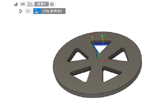

원형 도구 경로 패턴 작성
  1. 패턴화할 단일 피쳐 또는 부품에 대한 작업을 작성합니다.
    원형 패턴에 사용할 수 있는 윤곽선 작업 하나

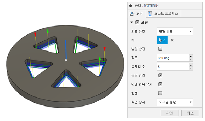

  3. 패턴 유형 드롭다운 메뉴에서 원형 패턴을 선택합니다.

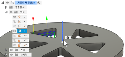

  4. 버튼이 활성화된 상태에서 작업을 패턴화해야 하는 축을 선택합니다. 축이 표시되지 않으면 브라우저에서 선택해야 할 수 있습니다.

  5. (선택 사항) 방향 반전 확인란을 사용으로 설정하여 패턴의 방향을 반전시킵니다.
  6. (선택 사항) 각도 필드에 도 수(기본값은 360도)를 입력하고 동일 간격 확인란을 사용으로 설정합니다. 그러면 패턴 복제가 지정된 각도 범위에서 분산됩니다. 또는 두 피쳐 간의 각도를 측정하고 여기에 이 각도를 입력할 수 있습니다.
  7. 복제의 수 필드에 필요한 도구 경로의 중복 수를 입력합니다. 캔버스에 툴패스의 미리보기가 나타납니다.
    폴더 대화상자 패턴 탭 - 축
  8. 작업 순서 드롭다운 메뉴에서 패턴이 도구 또는 작업에 따라 작업 순서를 다시 지정할지 또는 패턴 내의 작업 순서를 유지할지를 선택합니다.

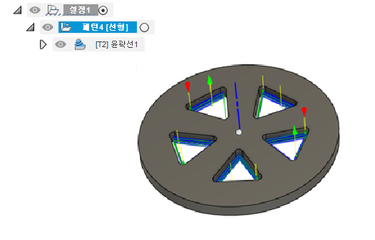

  9. 확인을 클릭합니다.
    원형 패턴 완료
