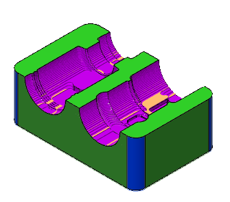

이 작업에서는 어댑티브 클리어링 전략을 사용하여 중공에서 추가 REST(REmaining STock)를 제거합니다.
기존 3D 어댑티브 클리어링 작업을 복제하고 사본의 이름을 바꿉니다.
브라우저에서 기존 3D 어댑티브 작업을 선택합니다.
마우스 오른쪽 버튼을 클릭하고 복제를 선택합니다.
새 사본을 마우스 왼쪽 버튼으로 클릭하고 이름을 "어댑티브 - 레스트"로 변경합니다.
새 작업을 마우스 오른쪽 버튼으로 클릭하고 편집을 선택합니다.
새 작업에 대한 대화상자가 열립니다. 모든 매개변수 값은 이전에 작성된 어댑티브 클리어링 작업과 동일합니다.
튜토리얼 도구(미터법) 라이브러리에서 도구를 선택하고 #14 - Ø5mm R0.5mm 불 노즈를 선택합니다.
깊이 절단 설정, 측면 절입량, 가공여유를 설정합니다.
이 작업에서는 3D 어댑티브 클리어링 거칠게 만들기 작업을 복제하고, 라이브러리 도구를 선택하고, 레스트 가공 매개변수를 줄이고, 절단 스텝오버, 스텝 깊이 및 가공여유를 설정했습니다. 이에 따라 남은 스톡이 추가로 제거되었습니다.

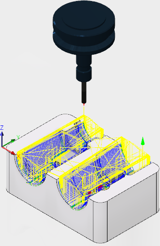

| 계산된 도구 경로는 아래에 표시되어 있습니다. | 시뮬레이션된 도구 경로는 아래에 표시되어 있습니다. |
도구 경로는 빨간색 화살표 시작, 노란색 빠른 이동, 녹색 리드인/아웃 이동, 파란색 절단 이동 및 끝에 초록색 화살표로 표시됩니다.
