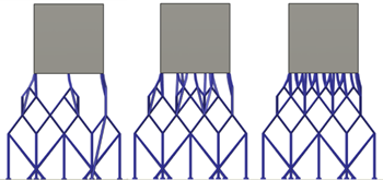

늘이기 동작을 선택하여 지지점의 분산을 제어합니다.
가변 단계에서 늘이기(왼쪽), 플랫폼에서 늘이기(가운데) 및 일정한 쉐이프(오른쪽) 예

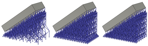

루트(왼쪽), 그룹에 대한 기준 플레이트(중심) 및 플랫폼 연결이 선택 취소됨(오른쪽)의 예입니다.
