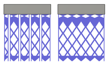

    4. (선택 사항) 직각으로 수직 스트립을 삽입하여 개별 폴리선에 강도를 추가하려면 핀 구조물 확인란을 선택합니다.
      핀
      핀 구조가 없고(왼쪽) 핀 구조가 있는(오른쪽) 지지점 예

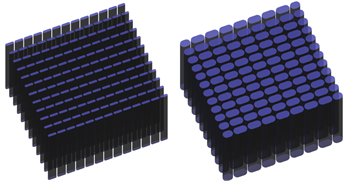

    • 이러한 지지와 기존의 다른 지지 간에 겹치지 않도록 거리를 적용하려면 형상 탭에서 다른 지지점까지의 거리 확인란을 선택한 다음 거리를 입력합니다.
    • 빌드 프로세스가 완료된 후 지지점을 분할하여 쉽게 끊을 수 있도록 하려면 래스터 및 윤곽선 탭에서 조각 크기 및 간격 확인란을 선택한 다음, 조각 크기조각 간격에 대한 옵션을 선택합니다.
      조각화됨
      조각화되어 있고(왼쪽), 조각화되지 않은(오른쪽) 다이아몬드 패턴 예

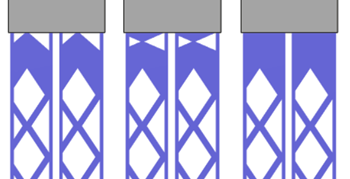

  10. 곡면폴리선 유형을 선택한 경우 연결 탭에서 지지점이 부품의 상단과 하단, 빌드 플랫폼에 연결되는 방법에 대한 옵션을 선택합니다.
    연결
    끊기점(왼쪽), 간격띄우기된 끊기점(가운데) 및 스트립(오른쪽) 상단 부분 연결이 있는 다이아몬드 패턴 예
