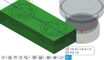

진행 중인 스톡의 가시성
캔버스의 하단 중심에 있는 탐색 막대에서 스톡 가시성 아이콘 진행 중인 스톡 가시성 아이콘을 클릭한 후 다음을 수행합니다.
진행 중인 스톡 가시성 켜기
시뮬레이션에 진행 중인 스톡 사용
시뮬레이션 대화상자에서 스톡 그룹을 사용으로 설정한 다음, 모드 드롭다운 리스트에서 표준을 선택하여 시뮬레이션 중에 자동 IPS를 사용합니다.
