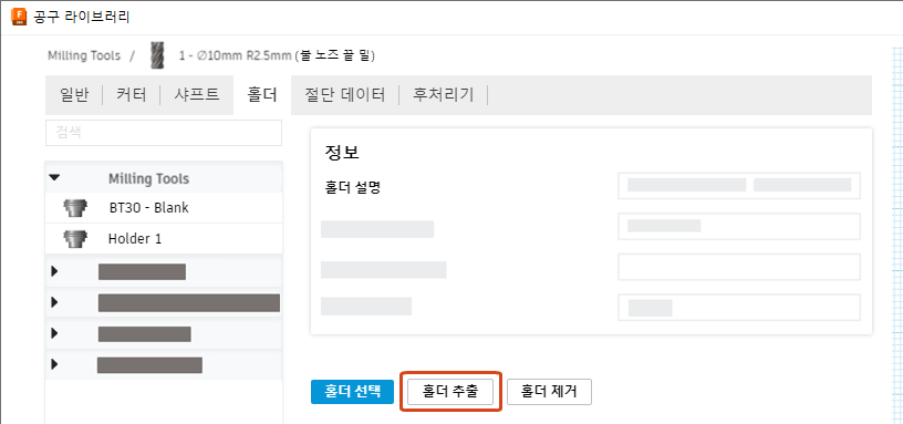

홀더를 추출하면 도구로부터 홀더를 복사하여 활성 도구 라이브러리에 별도 항목으로 저장할 수 있습니다. 이런 식으로 다른 도구에 홀더를 사용할 수 있습니다. 도구의 일부로 사용 가능한 소유자에게 유용합니다.
제조 작업공간 도구막대의 아무 탭에서 관리 > 공구 라이브러리
를 클릭합니다.
공구 라이브러리 대화상자가 열립니다.
가운데 창에서 홀더가 포함된 도구를 선택합니다.
편집 도구
아이콘을 클릭합니다.
도구 편집을 위한 도구 라이브러리 대화상자가 열립니다.
홀더 탭을 선택합니다.
홀더 추출을 누릅니다.
선택된 도구의 홀더 사본이 활성 도구 라이브러리의 도구 리스트에 표시됩니다.
