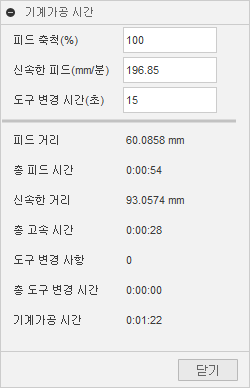

기계가공 시간 기계가공 시간 아이콘 도구는 설정, NC 프로그램 또는 개별 작업에 대한 예상 기계가공 시간을 표시합니다. 또한 피드 거리 및 시간, 빠른 거리 및 시간, 도구 변경 수 및 도구 변경 시간을 표시합니다.
기계가공 시간 대화상자
기계가공 시간 대화상자
기계가공 시간은 피드 시간, 빠른 시간 및 도구 변경 시간의 합입니다. 이러한 값은 도구의 피드와 속도, 계산된 도구 경로의 거리 및 기계 도구의 빠른 이송 속도를 사용하여 계산됩니다.
작업의 피드 속도를 변경하면 전체 기계가공 시간에 어떤 영향을 미치는지 평가할 수 있습니다. 피드 스케일을 사용하면 도구 경로의 절단, 리드인, 리드아웃, 램프, 플런지 피드 속도를 줄이거나 늘릴 수 있습니다. 일반적으로 피드 속도를 줄이면 곡면 마감이 향상되지만 전체 기계가공 시간이 늘어납니다.
신속한 피드는 기계 도구가 도구를 이동할 수 있는 가장 빠른 방법입니다. 이 정보는 기계 도구 제조업체에 문의하십시오.
