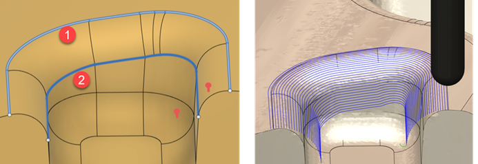

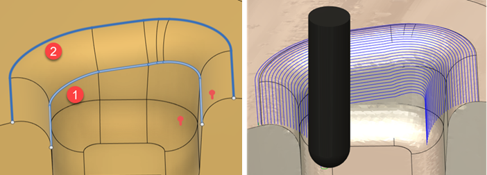

이 전략을 사용하려면 도구 경로를 보다 잘 제어하기 위해 두 개의 드라이브 곡선이 필요합니다. 곡선 선택 순서는 전략이 도구 경로를 작성하는 방법에 영향을 줍니다.
하단 곡선이 먼저 선택됩니다. 혼합 도구 경로는 하단 곡선에서 시작됩니다.
상단 곡선이 먼저 선택됩니다. 도구 경로는 상단 곡선에서 시작됩니다.
