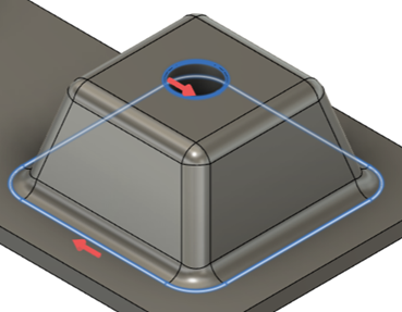

      측지선 - 곡선 선택을 사용하여 절삭조건 간격띄우기
      이 예에서는 선택한 두 곡선에서 패스를 간격띄우기합니다.

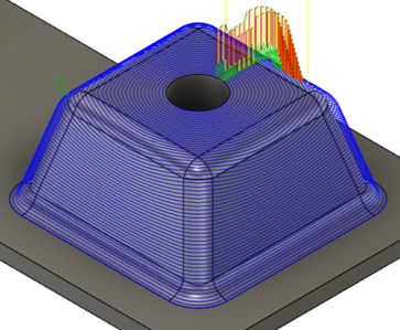

도구 경로가 생성됩니다.
측지선 도구 경로- 예
