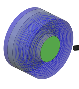

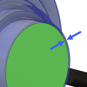

회전 부품을 거칠게 깎을 때 지정된 최대 스텝다운 값으로 인해 스텝다운이 부품 바닥과 일치하지 않는 시나리오가 발생할 수 있습니다. 즉, 재질이 남고 다른 황삭 작업이 필요할 수 있습니다. 예:
| 황삭이 필요한 회전 부품 | 스텝다운 값으로 인해 스톡이 남겨진 경우 |
이 시나리오에서는 스텝다운 값을 변경하여 바닥과 일치시킬 수 있지만, 예측에 의한 스텝다운을 줄이려면 도구 경로를 계산하는 데 여러 번 시도해야 할 수 있고 스텝다운을 늘리면 도구가 지나치게 무게가 클 경우 도구가 손상될 수 있으므로 바람직하지 않을 수 있습니다. 대신 다음을 사용할 수 있습니다.
| 자동 스텝다운 | 바닥의 스텝다운 |
| 8개의 스텝다운 | 9개의 스텝다운 |
| 긴 기계가공 시간 | 짧은 기계가공 시간 |
