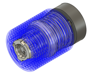

제조 작업공간 도구막대에서 밀링 > 다중축 > 회전 포켓
을 클릭합니다.
회전 포켓 대화상자가 열립니다.
도구 탭에서 선택을 클릭하여 도구를 선택합니다. 사용할 도구를 작성하지 않은 경우 대화상자의 왼쪽 패널에 있는 Fusion 라이브러리에서 샘플 도구 라이브러리의 도구를 선택합니다.
회전축의 방향을 설정합니다. 형상 탭의 로터리 축 그룹에 있는 로터리 축 드롭다운 메뉴에서 옵션을 선택합니다. 예를 들어, 설정의 X축을 기계 도구의 회전 축과 일치하도록 설정한 경우 설정 X축을 선택합니다.
원점 드롭다운 메뉴에서 옵션을 선택하여 회전축 위치를 설정합니다. 예를 들어, 설정에서 WCS의 원점을 기계 도구의 회전축 중심과 일치하도록 설정한 경우 WCS 원점 설정을 선택합니다.
전면 모드 드롭다운 리스트에서 전면 경계를 선택하여 도구 경로가 시작되는 위치를 지정합니다. 캔버스에서 모형의 면을 선택하려면 선택을 선택한 다음, 캔버스에서 모형의 면을 클릭합니다.
후면 모드 드롭다운 리스트에서 도구 경로가 끝나는 위치를 지정합니다.
반지름 탭의 외부 반지름 그룹에 있는 시작 리스트에서 옵션을 선택하여 도구 경로의 외부 반지름 제한을 지정합니다.
내부 반지름 그룹의 시작 리스트에서 옵션을 선택하여 도구 경로의 내부 반지름 시작 위치를 지정합니다.
절삭조건 탭의 회전 절삭조건 그룹에 있는 스타일 드롭다운 메뉴에서 간격띄우기 또는 간격띄우기 및 스파이럴 스타일을 선택합니다.
스텝다운 그룹에서 최대 스텝다운 값을 입력합니다.
선택적 단계:
확인을 클릭합니다.
도구 경로가 생성됩니다.
