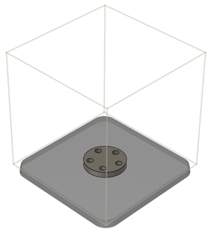

    캔버스에 기계 미리보기가 나타납니다.

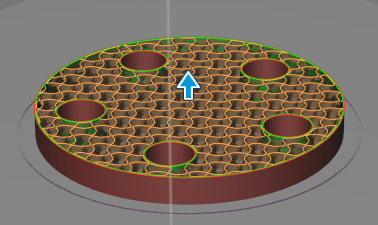

적층 도구 경로 시뮬레이션

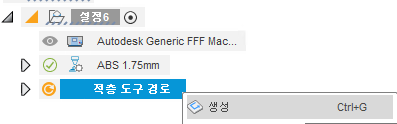

  1. 필요한 경우 브라우저에서 설정 노드를 확장합니다.
  2. 적층 도구 경로 노드를 마우스 오른쪽 버튼으로 클릭하고 생성을 클릭합니다.
    마우스 오른쪽 버튼을 클릭하고 적층 툴패스 생성
  3. 적층 도구막대에서 작업 > 적층 도구 경로 시뮬레이션을 선택합니다.
    시뮬레이션 대화상자가 열리고 시뮬레이션 플레이어 컨트롤이 캔버스 하단에 나타납니다.
    시뮬레이션 플레이어 컨트롤
  4. 재생 버튼을 눌러 시뮬레이션을 시작합니다.
    시뮬레이션이 완료되면 시뮬레이트 대화상자를 열어 둔 상태로 기계 코드를 생성합니다.

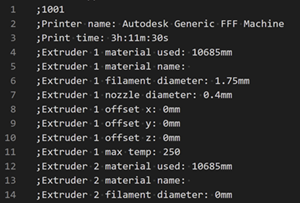

  3. 캔버스 하단 오른쪽에 나타나는 프롬프트에서 NC 코드 보기를 클릭합니다.
    팁: 프롬프트가 사라지면 브라우저에서 NC 프로그램을 마우스 오른쪽 버튼으로 클릭하고 NC 출력 폴더 열기를 클릭해도 됩니다.
    NC 코드가 열리고 여기서 볼 수 있습니다. NC 코드는 부품을 제조할 기계에 대한 지침이 포함된 파일입니다.
    적층 nc 코드
    주: 컴퓨터에 설치된 텍스트 편집기에서 NC 코드를 열도록 선택해야 할 수 있습니다.
