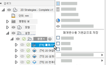

매개변수는 전략 대화상자의 설정(예: 값을 입력하는 상자)입니다. . Fusion에는 시스템 기본값이라고 하는 미리 정의된 매개변수가 포함되어 있습니다.
필요에 따라 매개변수를 관리하여 요구사항을 충족할 수 있습니다. 변경한 사항을 사용자 기본값으로 저장할 수 있습니다.
관리 그룹의 옵션을 사용하여 기본값을 내보내고 가져오고 재설정할 수 있습니다.
기본값 내보내기는 시스템 기본값과 저장된 사용자 기본값을 포함하는 모든 현재 기본값을 *.f3dhsm-defaults 파일에 복사합니다.
기본값 가져오기를 사용하면 모든 현재 기본값을 *.f3dhsm-defaults 파일에 저장된 기본값으로 바꿀 수 있습니다.
기본값 재설정을 사용하면 모든 현재 기본값을 시스템 기본값으로 변경할 수 있습니다.

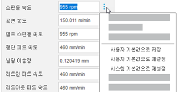

제조 작업공간에서 Fusion은(는) 작업 대화상자에 있는 각 전략 매개변수에 대해 작업 기본값을 제공합니다. 매개변수 필드 옆에 있는 자세히 메뉴
을 클릭하고 상황에 맞는 메뉴에서 표현식 편집을 선택하여 각 매개변수의 기본값을 제어할 수 있습니다.
다른 매개변수를 참조하는 이름은 포인터를 매개변수 필드 위에 놓는 동안 Shift 키를 누른 상태에서 확인하면 확인할 수 있습니다.
