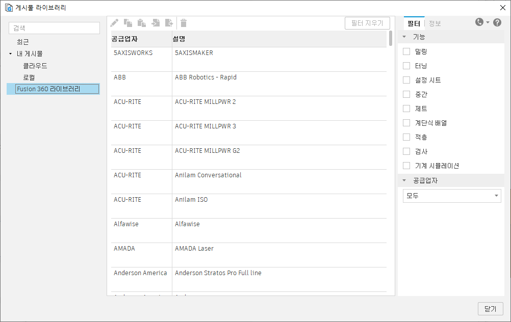

게시물 라이브러리는 별도의 라이브러리로 세분화된 사후 처리기 모음입니다.
Fusion 내의 게시물 라이브러리
게시물 라이브러리에서 개별 후처리기에 대한 정보(예: 공급업체, 기능, 버전 번호 및 파일 이름 확장자)를 볼 수 있습니다. 또한 다음을 수행할 수 있습니다.
게시물 라이브러리는 여러 라이브러리 폴더로 세분화됩니다.
Fusion 라이브러리 폴더에는 온라인 게시물 라이브러리의 일반 후처리기가 포함됩니다.
일반 후처리기가 기계 도구 및 컨트롤러에 적합하지 않은 경우 요구사항에 근접한 후처리기를 복사할 수 있습니다. 다음으로, 클라우드 또는 로컬 라이브러리 폴더에 붙여넣을 수 있습니다. 이 폴더에서 필요에 맞게 편집할 수 있습니다.
장치에 저장된 후처리기를 리스트에 추가하려면 게시물 라이브러리로 가져옵니다. 게시물 라이브러리 관리를 참고하십시오.
후처리기가 포함된 장치의 다른 위치에 폴더가 있는 경우 링크된 라이브러리 폴더의 해당 폴더에 링크하여 Fusion 내에서 액세스할 수 있습니다.
주: 클라우드 라이브러리를 활성화해야 합니다. 기본 설정 > 일반 > 제조에서 클라우드 라이브러리 사용 확인란을 선택합니다.
주: Fusion이 업데이트될 때마다 Fusion 라이브러리 폴더의 후처리기가 업데이트됩니다. Fusion을 다시 시작할 때마다 후처리기를 확인하고 업데이트하려면 기본 설정 > 일반 > 제조 > 선택적 기능에서 최신 게시물, 기계 및 인쇄 설정 자동 가져오기 확인란을 선택합니다.
