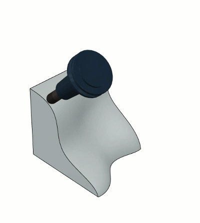

수직이 아닌 기본 모드 설정을 사용할 경우 모형의 특정 영역을 가공하려고 할 때 도구 축이 과도하게 기울어질 수 있습니다. 도구 축을 과도하게 기울이면 원치 않는 곡면 마감이 발생할 수 있습니다.
예를 들어, 변화하는 곡면 위로 계속 기울어지는 곡면을 가공 하는 툴패스를 고려해 보십시오. 공구 축이 곡면을 가공하려고 할 때 과도하게 기울어져 곡면 마감이 불량해집니다.
리드 = 0 및 린 = 0인 과도한 공구 축 기울어짐

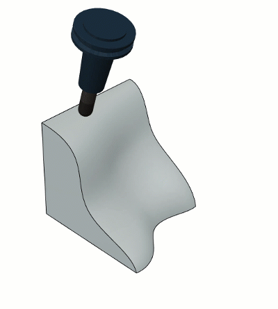

높은 품질의 곡면 마무리를 유지하려면 도구가 과도하게 기울지 않도록 기계 공구의 회전 축을 잠그는 것이 중요할 수 있습니다. 기울기 각도 재지정 확인란을 선택하고 기본 각도를 지정하면 기계 공구의 회전축이 잠깁니다. 즉, 공구의 기울기 동작이 감소하고 공구 축이 공구 축 참조에서 멀리 떨어진 기본 각도에 유지됩니다.
경사 각도 재지정을 선택하고 기본 설정 각도를 지정하면 지정한 기본 각도는 공구 축 참조에서 측정됩니다. 참조는 공구 방향 Z축 또는 Z축 설정일 수 있습니다.
기본 각도는 공구 축 참조를 기준으로 하는 원추형 경계로 간주할 수 있습니다. 45도의 기본 각도는 원추형 경계를 작성하므로 공구가 공구 축 참조에서 45도 떨어진 경우 공구를 이 경계의 모서리에 있는 아무 곳에나 배치할 수 있습니다.
