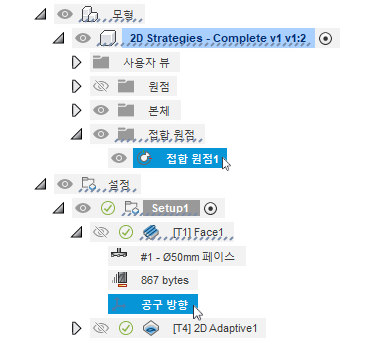

작업에 대한 공구 방향을 설정할 때 Fusion은 선택 가능한 공구 방향 노드를 브라우저에 추가합니다. 이를 통해 향후 작업을 위해 공구 방향을 재사용할 수 있으므로 매번 공구 방향을 지정할 필요가 없으며 여러 작업에서 동시에 조정할 수 있습니다. 모형에서 접합 원점을 사용하여 공구 방향을 정의할 수도 있습니다.
작업을 작성하거나 편집합니다.
작업 대화상자의 다중축 탭에서 공구 방향 확인란을 선택합니다.
공구 방향 리스트에서 좌표계를 선택합니다.
브라우저의 모형에서 접합 원점 노드를 선택하거나 설정의 기존 작업에서 이전에 정의한 공구 방향을 선택합니다.
