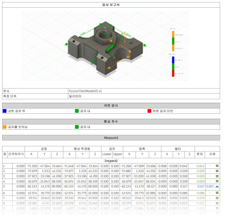

Fusion 웹 클라이언트에서 보고서를 봅니다.
  1. 데이터 패널에서 PDF 파일을 찾아 두 번 클릭합니다.
    Fusion 웹 클라이언트가 브라우저에서 열립니다.
    팁: 보고서가 표시되지 않으면 새로 고침을 클릭하여 데이터 패널의 파일 리스트를 업데이트하십시오.
  2. Fusion 웹 클라이언트에서 를 클릭합니다.
    뷰
    뷰어에 보고서가 표시됩니다.
    검사 보고서
  3. Fusion 웹 클라이언트의 기능을 통해 보고서를 사용할 수 있습니다. 다음 옵션 중에 클릭합니다.
    • 주석 아이콘 주석: 보고서에 주석을 달고, 다른 사람과 공유하는 경우 대화를 시작합니다.
    • 공유 아이콘 공유: URL을 사용하는 모든 사람과 보고서를 공유합니다.
    • 다운로드 아이콘 다운로드: PDF 파일을 로컬 컴퓨터에 복사합니다.
