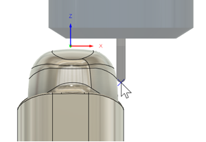

  4. (선택 사항) 도구를 커서에 스냅하려면 도구 표시 확인란을 선택한 다음 커서 Ctrl+T에 도구 표시 확인란을 선택합니다. 커서를 모형의 다른 영역으로 이동하여 도구 간극을 확인할 수 있습니다.
    도구 여유 검사
주: 도구를 커서에 스냅할 때 직교 뷰를 사용합니다. ViewCube를 마우스 오른쪽 버튼으로 클릭하고 직교를 선택합니다.
