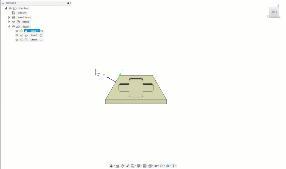

활성 설정과 뷰 동기화
탐색 막대에서 활성 설정 동기화 뷰 동기화 아이콘을 클릭하고 활성 설정과 뷰 동기화를 선택합니다. 설정을 활성화하면 이 옵션은 밀링 설정과 같이 설정 WCS의 Z 축이 위를 가리키는 방향으로 뷰의 방향을 적절하게 지정합니다.
활성 설정과 뷰 동기화를 보여주는 예

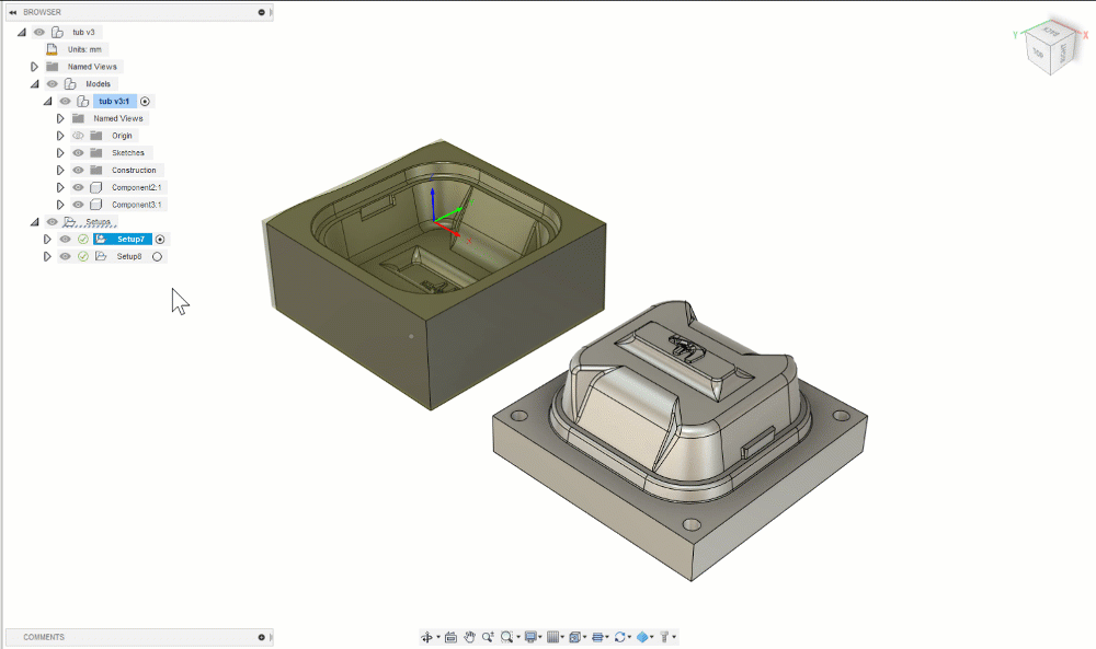

활성 설정과 가시성 동기화
탐색 막대에서 활성 설정 동기화 뷰 동기화 아이콘을 클릭하고 활성 설정과 가시성 동기화를 선택합니다. 이렇게 하면 다른 설정을 활성화함에 따라 바디 및 구성요소의 가시성이 변경되어 특정 설정과 관련된 형상만 표시됩니다.
활성 설정과의 가시성 동기화를 보여주는 예

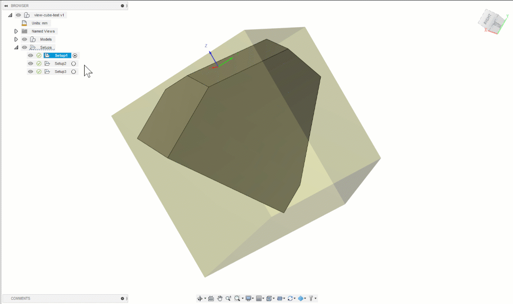

활성 설정과의 ViewCube 동기화
탐색 막대에서 활성 설정 동기화 뷰 동기화 아이콘을 클릭하고 활성 설정과 ViewCube 동기화를 선택합니다. 이렇게 하면 쉽게 프로그래밍할 수 있도록 ViewCube의 맨 위가 설정 WCS의 Z축에 직교가 되도록 ViewCube가 재설정됩니다.
활성 설정과 ViewCube 동기화를 보여주는 예
