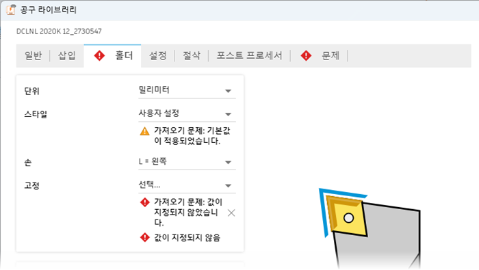

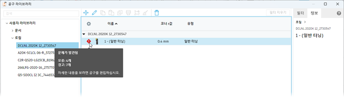

가져온 공구에 가져오기 문제가 있는 경우 Fusion은 공구 옆에 오류 아이콘
또는 경고 아이콘
을 표시하여 이를 나타냅니다. 가져오기 문제에 대한 자세한 내용을 보려면 공구를 편집합니다.
가져오기 오류는 공구 매개변수에 누락된 값이 있을 때 발생합니다. 이는 파일에 처음부터 값이 포함되어 있지 않았거나 파일의 값이 Fusion에서 지원되지 않기 때문일 수 있습니다. 유효한 값을 제공할 때까지 공구를 사용할 수 없습니다.
가져오기 경고는 Fusion이 공구 매개변수에 기본값을 지정할 때 발생합니다. 이는 파일에 초기에 값이 포함되지 않았거나 파일의 값이 Fusion에서 지원되지 않기 때문입니다. 공구를 사용하기 전에 매개변수의 기본값을 확인하십시오.
도구를 편집할 때 열리는 대화상자에서 가져오기 오류가 있는 매개변수가 포함된 모든 탭이 빨간색으로 강조 표시됩니다.
