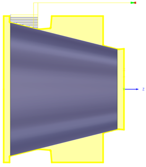

| 나머지 재질만 표시. 나머지 재료는 노란색으로 표시되어 있습니다. |

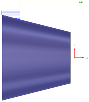

스펀 프로파일만 표시. 회전 프로파일은 진한 녹색으로 표시됩니다. |

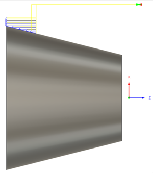

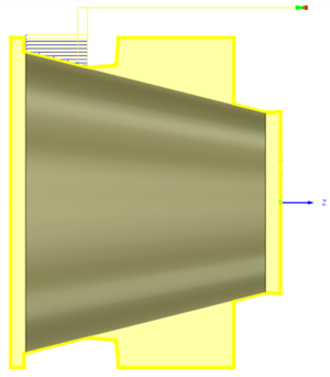

| 나머지 소재 및 회전 프로파일이 표시됩니다. | 나머지 소재와 회전 프로파일은 숨겨집니다. |
