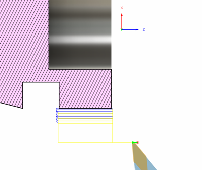

X 좌표가 반전된 부품의 하단 절반을 기계가공할 수 있습니다. 이를 통해 칩 대피가 향상될 뿐만 아니라 동일한 공구를 사용하여 부품 내부와 외부 모두를 기계가공할 수 있습니다.
음수 지름으로 터닝하는 작업은 다음 전략에서 사용할 수 있습니다.
음수 지름으로 터닝할 경우:
부품의 하단 절반에 툴패스 생성
  1. 제조 작업공간 도구막대에서 음수 방향으로 터닝을 지원하는 작업을 선택합니다. 예를 들어, 터닝 > 터닝 > 프로파일 황삭을 클릭합니다.
  2. 공구 탭의 모드 그룹에서 터닝 모드를 선택합니다.
  3. 음수 지름으로 터닝 확인란을 선택합니다.
  4. 공구 설정 그룹에서 기본 스핀들 방향이 자동으로 반전됩니다. 사용자의 공구 설정과 일치하는지 확인하십시오.
  5. 평소와 같이 나머지 작업을 프로그래밍합니다.
  6. 확인을 클릭합니다.
    부품의 하단 절반에 툴패스가 생성됩니다.
    음수 지름 터닝 결과
