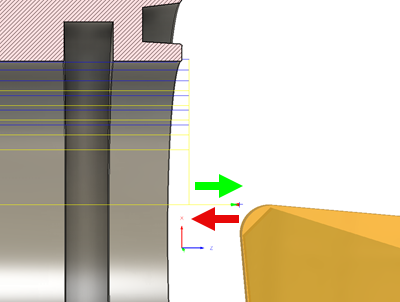

터닝 작업을 위해 X 방향으로 후퇴 및 접근
일반적으로 부품의 내부 지름에서 기계가공할 때 공구는 틈새 평면에서 첫 번째 절단에 접근한 다음, 마지막 절단 후 틈새 평면으로 이동하여 부품에서 후퇴합니다.
틈새 평면에서 접근 및 틈새 평면으로 후퇴

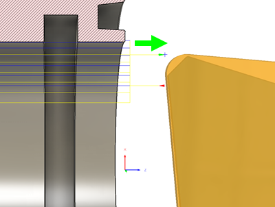

틈새 평면에서 이동하거나 틈새 평면으로 이동하려면 더 많은 공구 이동이 필요하므로 대신 첫 번째 절단에서 접근하고 마지막 절단에서 후퇴하는 것이 더 효율적일 수 있습니다.
첫 번째 툴패스 점에서 접근 마지막 툴패스 점에서 후퇴
