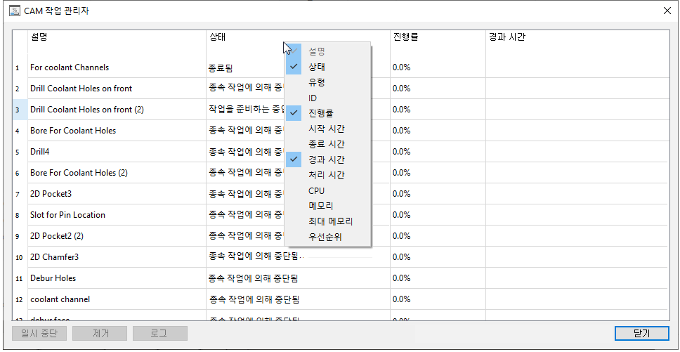

  1. 제조 작업공간 도구막대에서 밀링 > 관리 > 작업 관리자 작업 관리자 아이콘을 클릭합니다.
    CAM 작업 관리자 대화상자가 열립니다.
  2. (선택 사항) 대화상자에 표시되는 정보를 변경하려면 헤더 행을 마우스 오른쪽 버튼으로 클릭한 다음 상황에 맞는 메뉴에서 옵션을 선택합니다.
    상황에 맞는 메뉴
