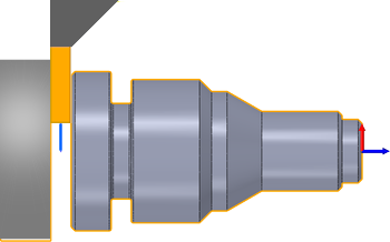

도구 경로는 다음과 같습니다.
터닝 나누기 전략
터닝 나누기 - 막대에서 부품 절단.
