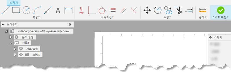

스케치 상황별 환경
스케치 상황별 환경에서는 스케치 형상과 텍스트를 작성, 구속, 수정 및 측정할 수 있습니다.
도면 스케치는 도면 시트에 속하며 브라우저에서 시트 노드 내에 나타납니다.
