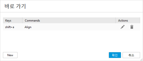

  1. 디자인 탭에서 바로 가기 버튼 바로 가기 아이콘을 클릭하면 바로 가기 대화상자가 표시됩니다.
    사용자 정의 바로 가기

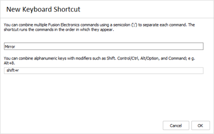

  2. 새로 만들기를 클릭하면 새 키보드 바로 가기 대화상자가 표시됩니다.
    새 키보드 바로 가기 대화상자
  3. 바로 가기에서 실행할 명령을 입력합니다.
    명령이 세미콜론으로 구분되는 한 여러 명령을 사용할 수 있습니다. 명령은 대화상자에 나타나는 순서대로 실행됩니다.
  4. Tab 키를 눌러 다음 필드로 이동하거나 해당 필드를 클릭합니다. 명령에 사용할 키를 입력합니다. 영숫자 키를 Shift, Ctrl/Ctrl/Alt/Option 및 Command와 같은 수정자와 결합할 수 있습니다.
  5. 확인을 클릭합니다.
  2. 편집하려는 바로 가기에 해당하는 행에서 편집 편집 대화상자 아이콘을 클릭합니다.
  3. 필요에 따라 바로 가기 키 및 수정자를 수정합니다.
  4. 확인을 클릭합니다.
주: 명령은 수정할 수 없습니다. 바로 가기를 변경하려면 바로 가기를 삭제하고 새 바로 가기를 작성해야 합니다.
전자 제품 키보드 바로 가기 삭제
  2. 편집하려는 바로 가기에 해당하는 행에서 삭제 휴지통 아이콘를 클릭합니다.
