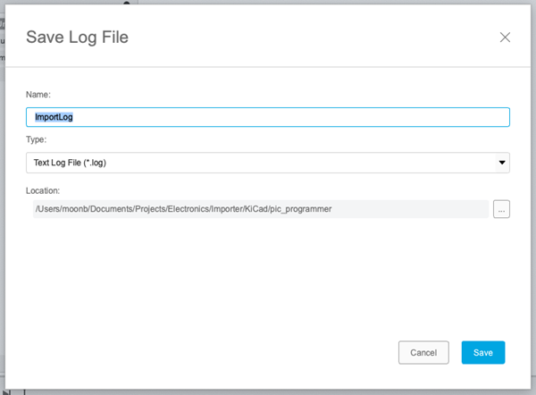

    파일을 업로드하거나 가져오는 동안 가져오기 상태를 알려주는 알림이 나타납니다. 이 알림은 프로세스에 문제가 있는지 알려줍니다.
  10. 알림을 클릭하여 파일을 저장하고 검토합니다. 로그 파일 저장 대화상자에서 파일 이름, 유형 및 위치를 변경할 수 있습니다. 저장을 클릭하여 파일을 저장하고 대화상자를 닫습니다.
    KiCAD 저장 대화상자
