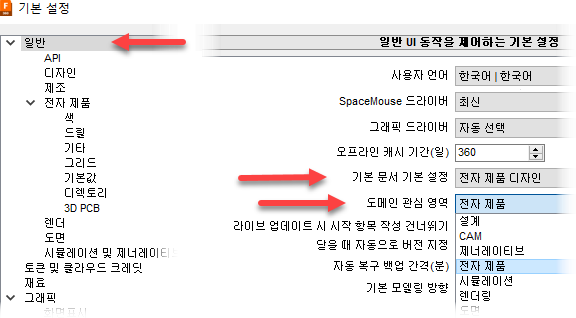

전자 제품 기본 설정 지정
  1. 오른쪽 상단 구석의 응용프로그램 막대에서 내 프로파일을 클릭합니다.
  2. 기본 설정을 선택합니다.
  3. 다음 일반 설정을 확인합니다.
    1. 기본 문서 기본 설정전자 제품 디자인으로 설정되어 있습니다.
    2. 도메인 관심 영역전자 제품으로 설정되어 있습니다. Fusion이 시작될 때 새 문서 유형은 전자 디자인 문서입니다.
    일반 기본 설정
  4. 전자 제품 기본 설정 리스트를 확장합니다. 리스트의 각 항목을 클릭하여 기본 설정을 관리합니다.
