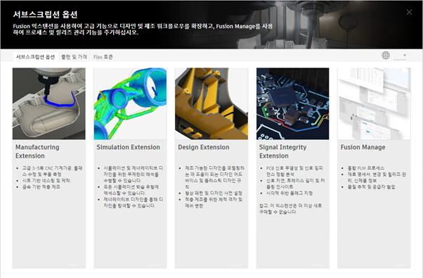

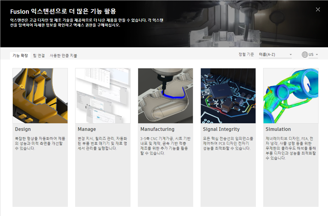

  1. 상단 오른쪽 구석의 응용프로그램 막대에서 익스텐션 파란색 익스텐션 아이콘을 클릭합니다.
    응용프로그램 막대
    구매 관리자 화면이 열립니다.
    구매 관리자 화면
  2. 고급 기능 탭에서 액세스 권한을 구입할 익스텐션을 클릭합니다.

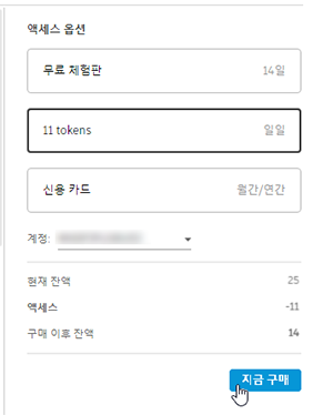

  3. 익스텐션의 개요 탭에서 액세스 옵션 아래에 있는 다음 항목 중 하나를 선택합니다.
    • 일일 - Flex 토큰을 사용하여 결제
    • 월별 또는 연간 - 결제 카드를 사용하여 결제
      팁: 포함된 기능 탭에서 추가된 모든 기능과 이러한 기능이 Fusion 인터페이스에서 표시되는 위치를 확인하십시오.
  4. 일일을 선택하는 경우:
    1. Flex 토큰 결제를 할 계정을 선택하십시오.
    2. 지금 구입을 클릭합니다.
      팁: 구입에 실패하면 Flex 토큰이 충분한지 확인하십시오. Fusion에서 Flex 토큰을 구매하거나, 온라인 또는 오토데스크 서비스 파트너를 통해 토큰을 구매할 수 있습니다.

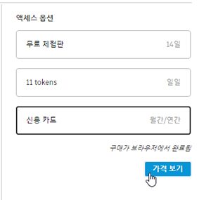

  5. 월별 또는 연간을 선택하는 경우:
    1. 카트에 추가를 클릭합니다.
      기본 인터넷 브라우저에 장바구니가 표시됩니다.
    2. 화면의 지침에 따라 Autodesk Account 계정에 로그인한 후 결제 상세 정보를 입력하는 등 장바구니를 편집하십시오.
    3. 주문 제출을 클릭합니다.
팁: 신용 카드를 사용하여 온라인으로 익스텐션에 대한 액세스 권한을 구입하는 데 도움이 필요한 경우 스토어 도움말을 참조하거나 에 문의해 주십시오.
