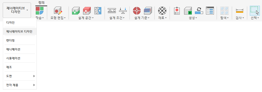

제너레이티브 디자인을 사용하려면 작업공간 메뉴 리스트에서 액세스할 수 있는 제너레이티브 디자인 작업공간에서 작업해야 합니다.

제너레이티브 디자인 작업공간이 보이지 않는 경우 다음 짧은 비디오를 시청하십시오.
