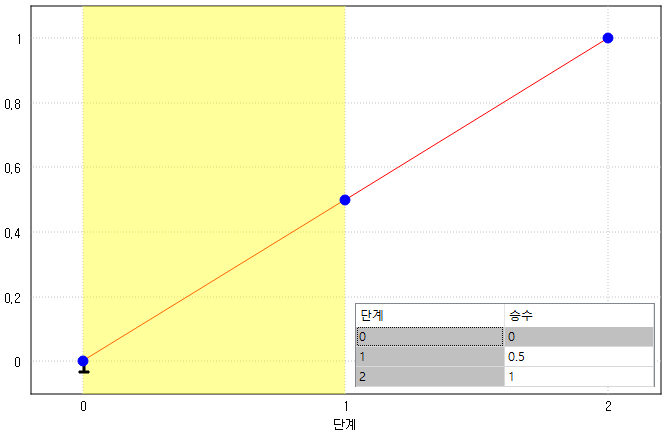

그림 1에 표시된 두 곡선은 다른 단계 수를 포함하고 다른 변위 속도를 정의합니다. 곡선의 명확한 쉐이프에도 불구하고 그림 1(a)은 첫 번째 단계에서 더 빠른 변위 속도를 규정합니다.
그림 1(a)의 곡선은 다음 위치의 변환을 정의합니다.
그림 1(b)에 정의된 곡선이 변환을 정의하는 동안
그 결과 1단계 후 왼쪽 바디가 오른쪽 바디보다 더 많이 변형되었습니다.
| 그림 1(a) 2단계 승수 곡선 실제로 두 번째 단계는 1(b)과 일치하도록 연장됨 | 그림 1(b) 4단계 승수 곡선. 이 곡선은 1(a)형식의 곡선 쉐이프를 제어합니다. |
그런 다음 그림 1(a)의 곡선은 나머지 지속시간에 대한 0.5 승수에서 전체 변형까지의 선형 변형을 정의합니다.
그림 1(b)의 곡선은 나머지 지속 시간에 대한 전체 변형에 대한 선형 전환도 정의하지만 전체 변형의 0.25 승수에서 시작합니다.
두 곡선이 동일한 점에서 끝나므로 왼쪽 바디의 변형이 첫 번째 단계에서 더 크지만 후속 변형의 속도가 오른쪽 바디에서 더 크기 때문에 동일한 변형으로 동시에 끝날 수 있습니다.
