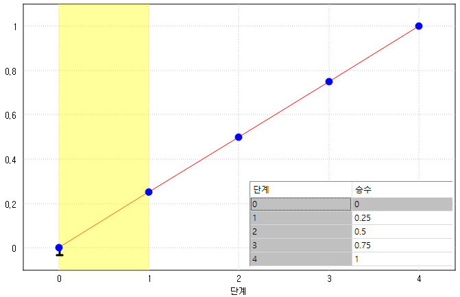

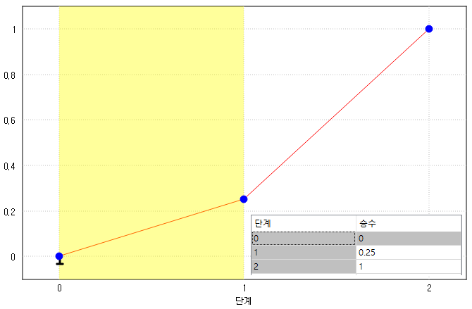

2단계 승수 곡선 4단계 승수 곡선
그림 1(a) 2단계 승수 곡선. 실제로 두 번째 단계는 1(b)과 일치하도록 연장됨 그림 1(b) 4단계 승수 곡선. 이 곡선은 1(a)의 곡선 쉐이프를 제어
그림 1에서는 0에서 1단계로 이동할 때 두 곡선 모두 0.25 승수를 규정합니다. 2단계에서 그림 1(a)의 곡선은 0.25 승수에서 전체 변위로의 변환을 선형으로 정의합니다. 한편 그림 1(b)는 0.25 승수에서 전체 변위로의 선형 변환을 정의하지만 추가 단계를 사용합니다. 그 결과 두 곡선이 동일한 변위를 규정합니다.
