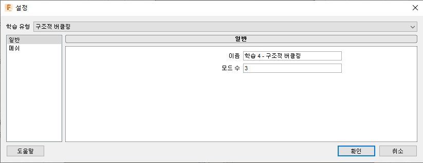

주: 버클링 모드는 음수 값의 원인일 수 있습니다. 음수 버클링 모드가 관찰되면 다음과 같이 다른 모드를 확인하여 첫 번째 양수 값을 찾는 것이 가장 좋습니다.
