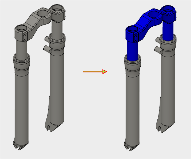

접착 접촉 그룹별로 색상이 지정된 바디를 표시합니다.
접촉 그룹은 부품에 연속되는 접착 접촉이 있는 경우 자동으로 정의됩니다. 두 개의 부분조립품이 간격띄우기 접착 접촉으로 연결되면 새 그룹이 작성됩니다. 접촉을 추가 또는 편집하는 동안 이 뷰는 접착 접촉이 있는 부품을 확인하는 데 유용할 수 있습니다.
각 바디 그룹은 다른 색상으로 표시됩니다. 그룹화되지 않은 바디는 회색으로 표시됩니다.
바디 그룹 표시 방법
그룹 뷰 예
