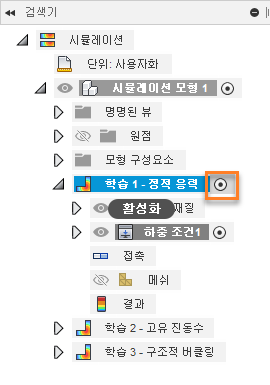

각 시뮬레이션 모형 노드 내에서 여러 학습을 정의할 수 있습니다. 정의한 각 학습이 학습 노드에 나타납니다. 기본 이름에는 자동으로 지정된 일련 번호와 학습 유형(예: 구조적 버클링)이 포함됩니다.
어두운 회색 배경은 활성 시뮬레이션 모형, 학습 및 하중 케이스를 나타냅니다.
중간의 파란색 배경은 선택한 항목을 나타냅니다.
문서에 시뮬레이션 모형 또는 시뮬레이션 학습이 여러 개 포함된 경우 활성화 라디오 버튼을 사용하여 원하는 모형 및 학습을 활성화합니다.
주: 학습의 경우 활성화 라디오 버튼은 커서가 학습 노드에 있는 경우에만 표시됩니다.

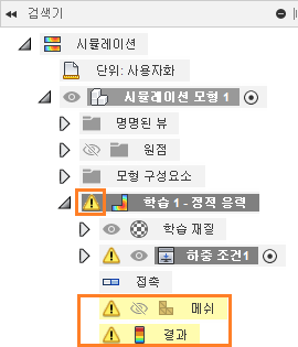

결과 브라우저 노드는 결과가 현재 설정 매개변수를 반영하는지 여부를 나타냅니다. 결과가 오래되었으면 경고 아이콘이 나타나고 배경 색상이 노란색으로 강조 표시됩니다. 예를 들어 메쉬 설정 또는 적용된 힘을 변경한 후에는 현재 결과가 더 이상 모형 설정과 일치하지 않습니다. 시뮬레이션을 다시 실행하여 올바른 결과를 확인합니다. 경고는 학습을 처음으로 해석한 후에만 나타납니다. 첫 번째 솔루션 전에 설정을 변경한 경우에는 경고가 발생하지 않습니다.
