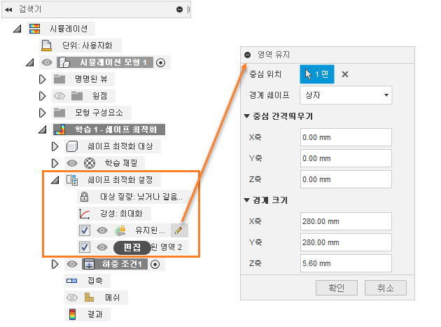

유지된 영역 편집
브라우저의 편집 도구를 사용하여 기존 설정을 편집할 수 있습니다.
브라우저 - 쉐이프 최적화 설정
  1. 편집하려는 학습이 브라우저에서 활성화되어 있는지 확인합니다.
  2. 활성 학습의 쉐이프 최적화 설정 노드를 확장하고 편집할 유지된 영역을 확인한 후 편집을 클릭합니다.
  3. 필요에 따라 조정합니다. 상자의 경우 유지된 영역의 X, Y 및 Z 치수를 조정할 수 있습니다. 원통의 경우 원통의 높이와 반지름을 조정할 수 있습니다. 의 경우 반지름을 조정할 수 있습니다.
  4. 경계 쉐이프에 대해 원통을 선택한 경우 쉐이프 방향으로 X축, Y축, Z축 또는 정렬을 선택합니다. 방향 리스트를 전환하면서 각 옵션이 원통의 정렬을 어떻게 변화시키는지 이해합니다.
주: 영역 유지 대화상자에서 직접 필드를 조정할 수 있을 뿐만 아니라 표시 그림문자를 드래그하여 유지되는 영역의 크기와 위치를 조정할 수 있습니다.
