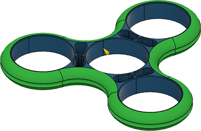

미적 면 을 사용하면 모형에 결함이 없고 시각적으로 매력적으로 보이는 높은 미적 요구 사항이 있는 면을 정의할 수 있습니다. 이러한 면은 캔버스에서 녹색으로 표시됩니다.
미적 면은 캔버스에 녹색으로 표시됩니다.
