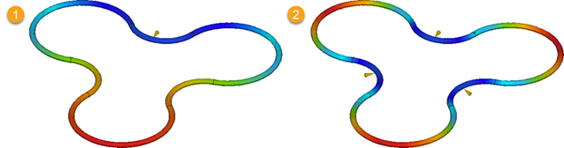

애니메이션 결과 채우기: (1) 하나의 위치, (2) 여러 위치
