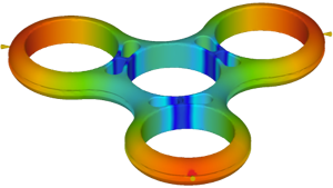

채우기를 시작할 때는 금형 전반에 걸쳐 압력이 0 또는 절대 압력 눈금으로 1atm이 됩니다. 특정 위치에서의 압력은 용융 선단이 이 위치에 도달하면 증가하기 시작합니다. 용융 선단을 멀리 이동할 때 이 특정 위치와 용융 선단 간의 유동 길이가 증가하기 때문에 압력이 계속해서 증가합니다.
채우기 단계에서 고분자 용융 유동을 일으키는 힘은 위치 간의 압력차입니다. 물이 높은 곳에서 낮은 곳으로 흐르는 것처럼 고분자는 항상 음의 압력 구배 방향인 고압에서 저압으로 이동합니다. 따라서 다음 다이어그램에 나타난 바와 같이 채우기 단계 동안 최대 압력이 고분자 사출 위치에 생기고 최소 압력이 용융 선단에 생깁니다.
유동 선단 온도 결과
압력 또는 압력 구배 크기는 금형에서 고분자의 저항에 따라 달라집니다. 이는 점도가 높은 고분자의 경우 중공 채우기에 보다 높은 압력이 필요하기 때문입니다. 얇은 섹션, 작은 러너 및 긴 유동 길이와 같은 금형의 제한된 영역에서는 보다 큰 압력 구배와 이에 따른 더 높은 압력이 채우기에 필요합니다.
